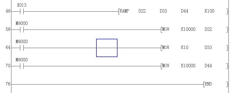

斜坡信号怎么用呀,下面是我画的图,大家看看我错在了那里?仿真不了

发表于: 2009-11-03 23:37
把D44时间参数改一下,你设的时间有点长,可能看上去变化不怎么明显。如果还不行的话就不是程序问题了,仿真软件有的高级指令不能进行仿真的,最好找个PLC带电机座实验

发表于: 2009-11-04 17:17
论坛上有手册,下载个看看,很容易明白的,你上的图看不清

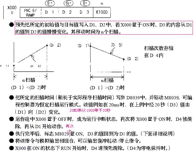

发表于: 2009-11-04 17:55
能不能举例说明一下,让我有个感谢认识。我也看手册了,但是还是不太明白。而且不能仿真。最好是提供一个用到斜坡信号的实例。

发表于: 2009-11-05 10:10
你把58 64写到48上边,70去掉

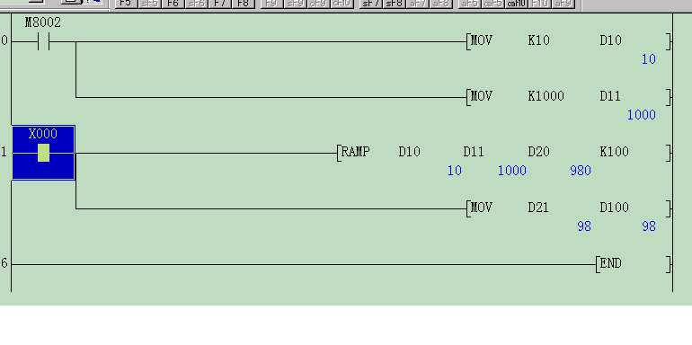

发表于: 2009-11-05 10:47
可以仿真啊!
