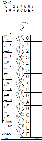

我不知道X0F是什么意思,请大家帮忙。
zhaoyang4505
查看zhaoyang4505的
发表于: 2009-11-02 08:32
IO图,自个看。

三菱A/Q系列的I/O是16进制的呀.不是FX系列是8进制的.

在你们的指导下,我已懂了,谢谢。
