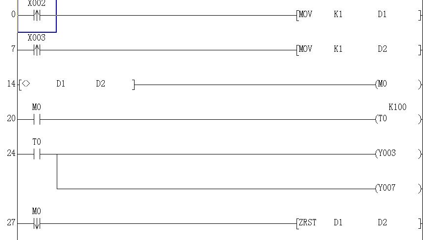

帮忙详细解释一下这个程序。
求助。。。如果一个物体在10秒内没有通过入门传感器X2和X3之间的区域,则红灯Y3常亮。而且喇叭Y7响。该怎么来做图啊。请高手带一下解释。谢谢拉

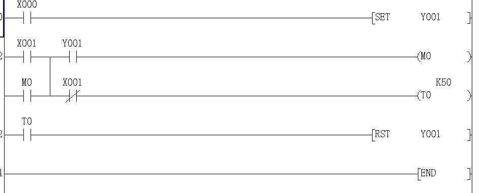

按X0立即启动Y0,按X1后松开5秒后Y0停止

看一下这个图
