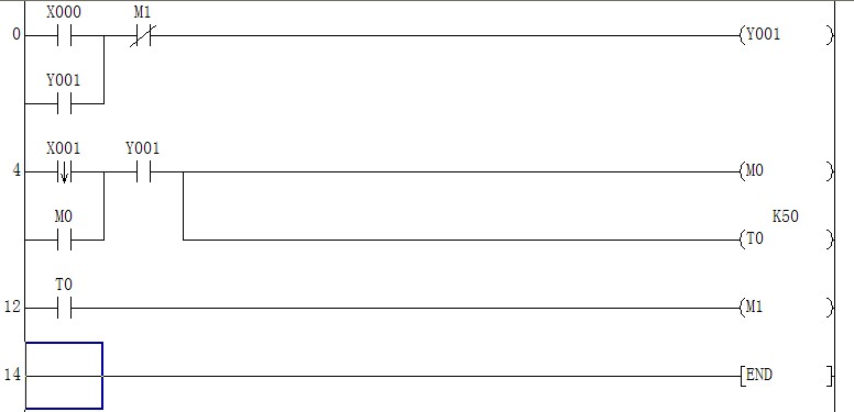

当入门传感器(X0)检测到人通过时,闪烁绿灯(y1)点亮
传感器OUT(X1)检测到人消失5秒后 绿灯(Y1)熄灭

看一下这个图

    当定时时间到时,因为这前Y01得电,常开Y01-常闭X01-常闭M0形成一个自锁,所以Y01关不掉了.

    1楼~~~你的图也不能达到他的要求~~~当人离开后~~你的M0同时失效~~~也就是说还没到时间复位Y1~~只要一个流程Y1就长开~~没有关的时侯~~~你要把M0前的X1和Y1并联才行

    看一下这样

    3楼你在仔细分析一下一楼的图,看看有没有错误

    看看是对的,有何问题?

    在最后加一句 LDP T0
                              RST Y1

    楼主的程式应该可用,但看起来比较复杂,走了弯路不如1楼和4楼的简洁明了

    1楼x001常闭什么意思,能不能去掉像四楼那样。

    ld x1
    or m0
    mps
    ani t0
    out m0
    mpp
    ani x1
    out t0 k50
    ld x0
    or y1
    ani t0
    out y1

    LD X0
    SET Y1
    LDF X1
    SET M0
    LD M0
    OUT T0 K50
    LDP T0
    RST M0
    RST Y1
