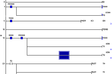

如附件程序,為什麼進入中斷後,計時器沒有計時?????fx1s-14mrplc...

主程序加一个常开触点断开RST T1 RST T2

把t0 t1改成中断定时器

是T1 T2改成中断定时器
