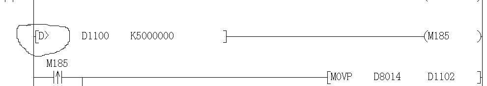

这个梯形图符号是什么意思

这个D是怎么输进去的,是为了扩大K值吗。他有什么意义。请高手帮忙。谢谢!

加D之后为32位指令,跟你说的“扩大K值”作用差不多。当K值超过16位数值范围时必须加D了

谢谢你,我明白了
