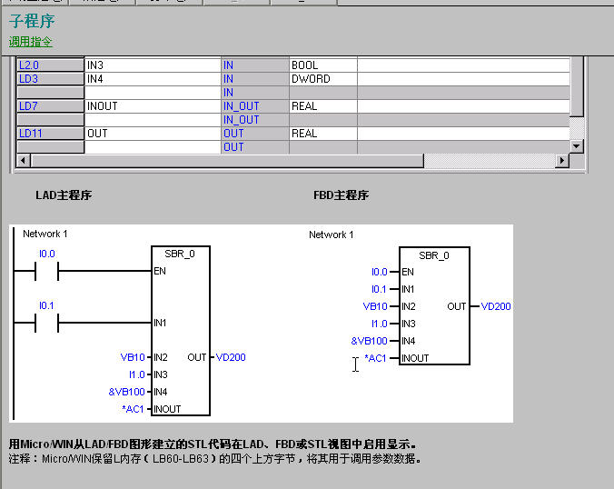

带参数的子程序怎么用,我也在子程序局部变量表里添了数据类型,这些输入输出端设置了地址,就是不知道它们的意义,在什麽场合下用,帮助里讲解我也不理解。望老师们给与指导。

当一个子程序要多次被调用,且每次的参数不一样时,就可以用带有参数的子程序了。
