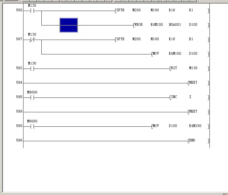

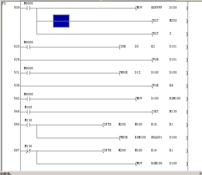

这是三菱PLC与变频器MODBUS RTU通讯的计算CRC校验码程序。
