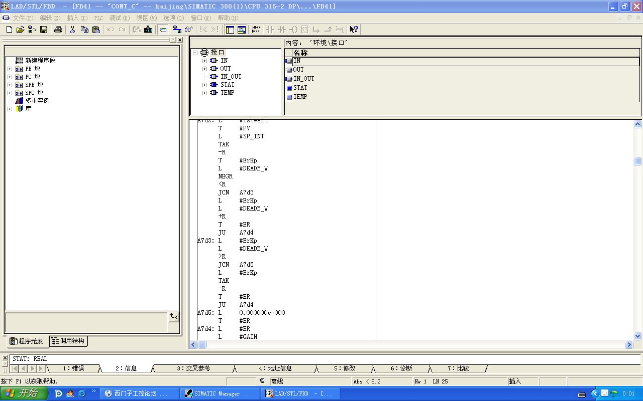

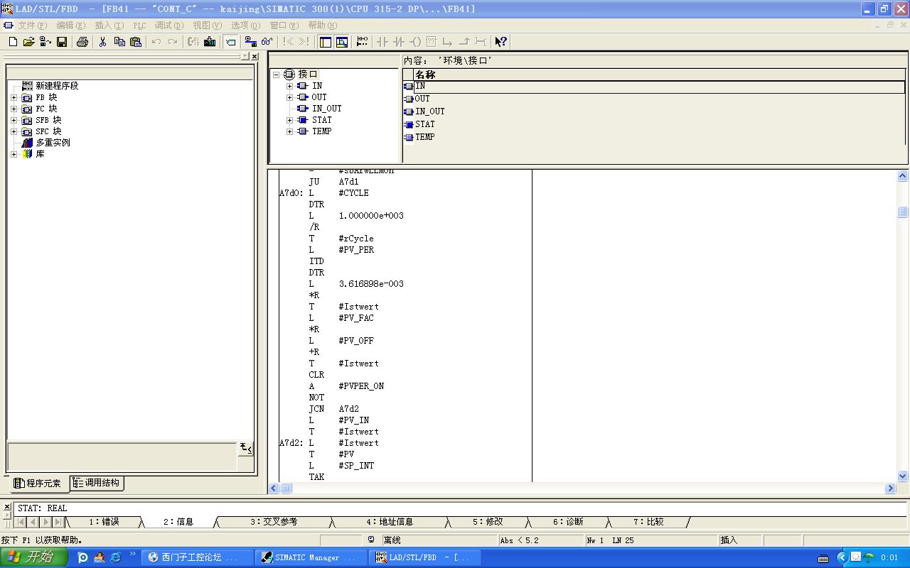

请问大家一个问题,西门子的pid功能块FB41中的程序怎么这么难看的懂呢?其中又没有注释,符号又是怪怪的,比如 #sIanteilAlt     #sRestInt    #sLmn之类的,是什么意思啊?晕倒,对着那个程序我读了好几遍了也没看懂,望知情的人士指导指导,该怎么看得懂这些程序!  谢谢

因为原来是SCL程序写的,一种类似于Pascal的程序。
没有源程序,你没法看到的,后来你没有事情去搞了一个破解功能块,这样的程序就相当于从PLC上直接上载,不会有注释的,而且是STL。
去找任何一本自控原理的书,将其上的PID经典公式背背熟,FB41就是描述这个公式的,只不过在这个公式上加上了输出输入线性化,这为了符合西门子模拟量输出,输入模块的使用,去除这些模块的使用方面的程序,其精华就是PID公式。
