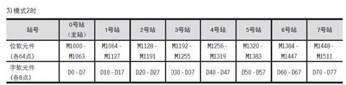

关于三菱FX3U的N:N网络的通讯地址
如图所示:
位元件64点,
字元件8点,
如果需要使用更多的元件地址,有什么方法可以实现?

可以把数据分成多次进行传送

引用第1楼3066445于2009-10-29 08:19发表的 :
可以把数据分成多次进行传送
问题是我是做实时监控的
关于三菱FX3U的N:N网络的通讯地址
