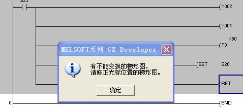

编完程序后转换不了怎么办?

1楼  发表于: 2009-10-28 12:25
上面对话框中已经指出了光标位置RET复位操作数未设置!

    3楼  发表于: 2009-10-28 12:54
    应该是你没有把ret指令连接到母线吧,试下吧

    4楼  发表于: 2009-10-28 13:38
    楼上已经说明,只要把RET(步进程序结束)指令,能流从左侧母线上取.

    6楼  发表于: 2009-10-28 17:28
    注意警告说明处.

    7楼  发表于: 2009-10-28 18:06
    复位参数没有设定啊

    8楼  发表于: 2009-10-28 18:08
    首先楼主应该是用FXGPWIN编的程序,所以RET接在接点后是正确的。但是楼主没注意状态编程时取用状态接点时应该用STL  SXX,而不是LD SXX。

    10楼  发表于: 2009-10-28 18:57
    返回指令RET应直接连接左母线。

    11楼  发表于: 2009-10-28 19:17
    三菱PLC里面好像没有RET这个指令,SRET子程序返回指令,RST复位指令,SET设置指令是你写错了吧
