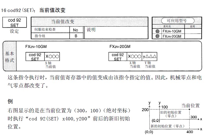

我用三菱10GM定位模块做定位控制, 用的是表入口的方式,给定位置、速度、脉冲有输出。为达到加工的要求实现无极调速。就是给定位置、速度 、加一倍率开关实现实时改变输出脉冲的值。就跟数控系统上的倍率开关功能一样。谢谢同仁回复谢谢。

SET当前值改变。这条指令你可以去试一下
