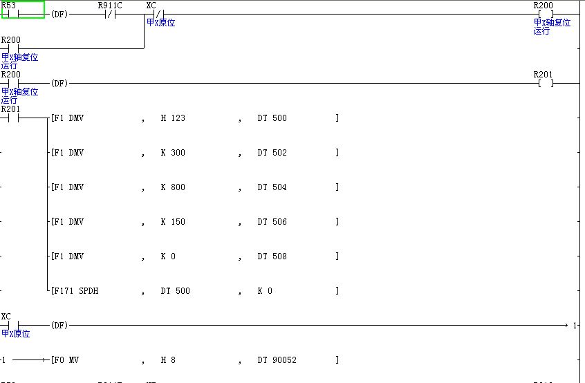

松下PLC脉冲输出控制松下伺服回零点,一直报错45,有没有人有示例程序,给我发一个,急,谢谢了QQ16036996

你没有设置X4为原点,方法:选项\PLC系统寄存器设置\主单元输入设置2,将X4设为脉冲输出CH0的原点输入,就OK了。

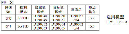

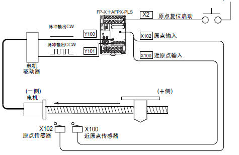

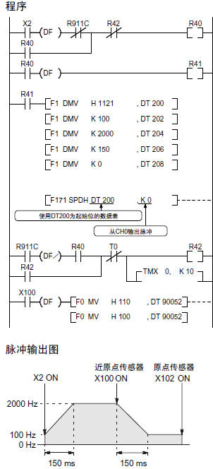

FPX机型的原点复归是X2和X5
