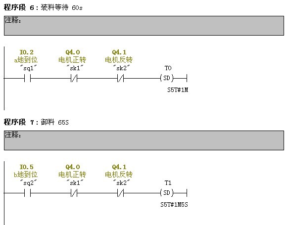

小车有A地到位信号后,定时60S,然后电机正转。到达B地后,定时75S,电机反转回到A地,重复。 请教下怎么弄,我刚开始学习呢。

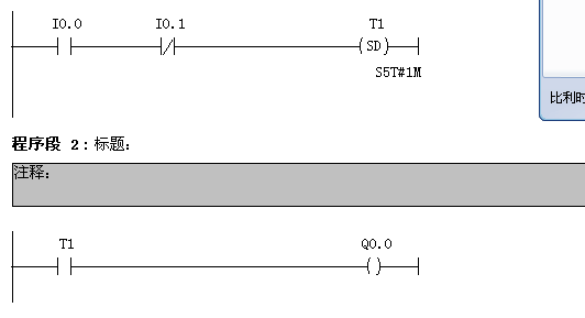

我也是新手 不知道编的对不
[ 此帖被wqh123456在2009-10-28 11:38重新编辑 ]
下载积分:+1(sjm213) 有待改善

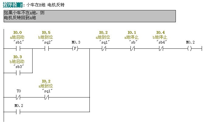

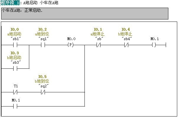

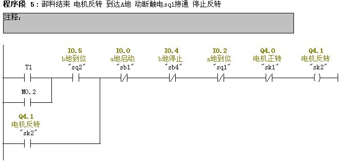

我是这样写的 感觉自动往返还有小车位置判断有问题,请指教下~
下载积分:+5(sjm213) 考虑的相当全面
