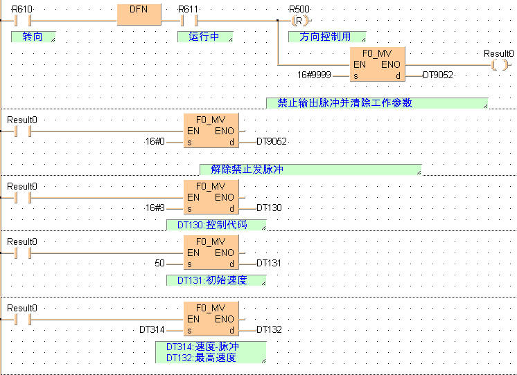

小弟最近做了一个松下控制步进电机正反转的程序(可设定次数和速度,角度),运行到一段时间就没有输出了,把程序反过来复过去看也不知道问题出在那里。(设定的次数没到)。PLC是松下的FP0-C16T,屏是松下GT01.请各位兄弟指点指点,谢谢。(程序如附)

很久没用松下的了,但是刚看了下,感觉你上面的第102步那块,和第142步那块有冲突的啊

在发脉冲初始化前加上强制复归,如下图 试试看

谢谢楼上的兄弟,请问加那个强制复归的作用是什么?还有你是用什么版本的软件编的?怎么和我的差别那么大?我原来的程序问题到底出在哪里呢?和没有加ED指令有关系吗?

1, 强制复归:就是把DT9044等一些与发脉冲有关的数据寄存器强制清零,
如果寄存器有多余的数据,可能就会出现以上问题。
2,还有是R610换向动作也太快(换向也不能用这种方式)注意扫描时间,
最好使用中断
3,暂停可以使用MV H8 DT9052
4,,ED指令对扫描时间有影响,对你的接线和流程不了解,程序有几个地方可改进
