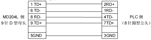

谁知道fx2n与EView MD204L通讯电缆接线图,帮忙给发一份。急需。

我也想知道FX2-与EView MD204L通讯电缆接线图,帮忙给发一份。急需。

FX全系列PLC与MD204L通讯连接图

从网上下个MD214L的使用手册上就有啊

fx2j 25针的
