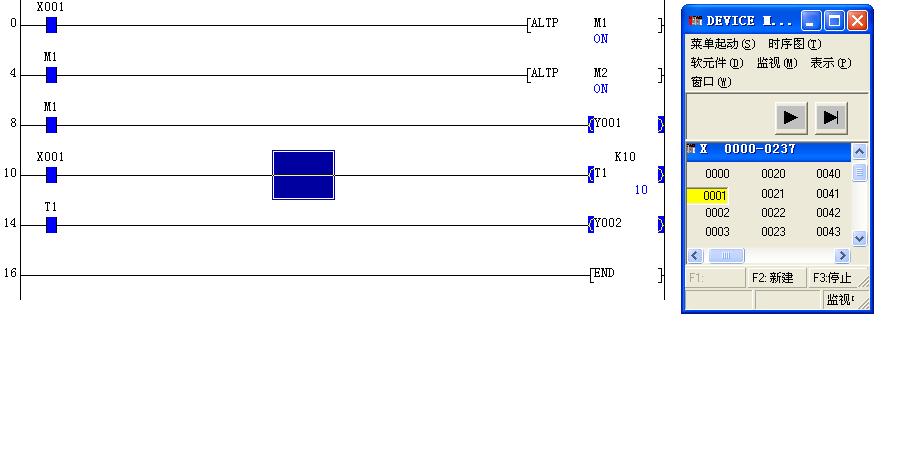

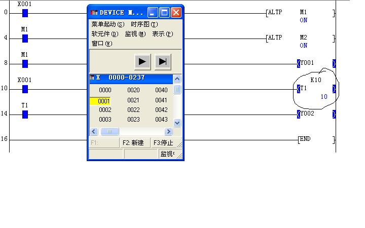

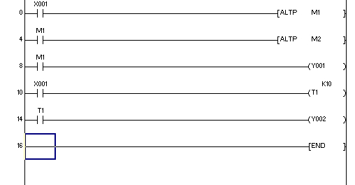

自己联系写了一段程序,可是模拟过程中,发现不能延时,不知道问题出在哪里?请各位前辈给予指教!谢谢!

X1需要常闭,T1得电才能计时开始

X1合的时间长的话就没问题

X1一直闭合它也不记时,在线监测时间是不变的。

你模拟的结果是不是如上显示

上图不清晰,在发一个
