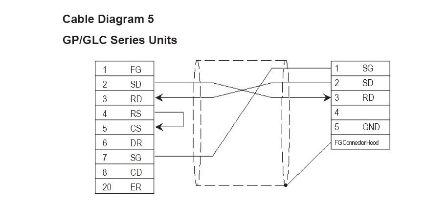

一台GP477R   跟一台松下FPX    PLC  连接时候(采用RS232)。怎么也通讯不了。。。。相关参数检查又检查。通讯线用万用表量了再量。就是连不上。。以前跟三菱。。。。OMRON ....台达。。。。。。西门子通讯都很正常。。。一直在怀疑这屏是不是不支持松下FPX的新款PLC .....毕竟FPX2005上市的。。。。。。而这个屏2002就上市了。。。。。相应的PLC驱动是不是没有加载上去。。。。后来想想应该不会啊。。。GP-PRO  都升级到VERSION 7.27   了。。。。真的搞不懂。。。。哪位仁兄有用过的没用过都给点意见

GP477R, GP2000, 都可以连接与FP-X, FP-0 等FP 系列。
ERROR CODE 呢?
