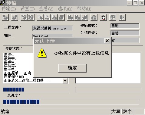

握手信号:10 3E 43 0D
解密字:10 3E 4C 53 30 30 30 30 38 0D

关于GP密码的解密方法
1、 关掉GP的传输画面,既关闭Transfer.
2、 打开打开串口调试助手2.1,打开串口后,其左边的灯为红色。
3、 十六进制显示和十六进制发送前选择,既打钩。
4、 先在发送写入握手信号:103E430D
5、 然后在发送写入解密字:10 3E 4C 53 30 30 30 30 38 0D
6、 在连续0A0A和一些OAOA之间的数据对照代码,先横后纵,交叉点的数字就是密码。
例如:43 42 43 42 43 42;密码就是:989898)

从网上看的,不过很实用,刚刚解开了一个密码,不过解开以后又出了一个新问题.

1楼  发表于: 2009-11-01 08:13
没有上载信息也可以??????????

不带上传信息的可以解吗?

我也遇到过没有上载信息的,当时没有弄清楚,楼主能说明一下新问题是什么?让大家学习下!

9楼  发表于: 2009-12-13 09:09
没有上载信息,可以用GP的专用备份软件,备份一个,很方便的。地址是http://www.gongkong.com/common/details.aspx?c=1&m=4&l=7&Type=datum&CompanyID=%20%20%20%20%20%20%20%20%20%20%20%20%20%20%20%20%20%20%20&Id=2009032909445500002  在他们站上还有一篇专门说怎么使用的,需要的话大家找找
