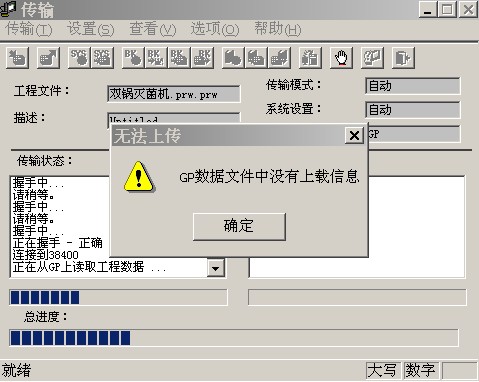

在解密区的3个解密码软件,都没用上,最后在网上找了一个GP解密的方法,下载了一个串口调试软件,按照上边说的方法,成功破解了两个屏的密码,一个能下载数据,另外一个 不行.请版主帮忙?谢谢了

这个屏在下载程序的时候装载信息没有打钩,也就是不可以上载程序!只能重新做程序

好了,问题已经解决,我刚才找了一个触摸屏的备份软件,是版主发的,谢谢了
叫proface pc tool需要的赶快去下,
