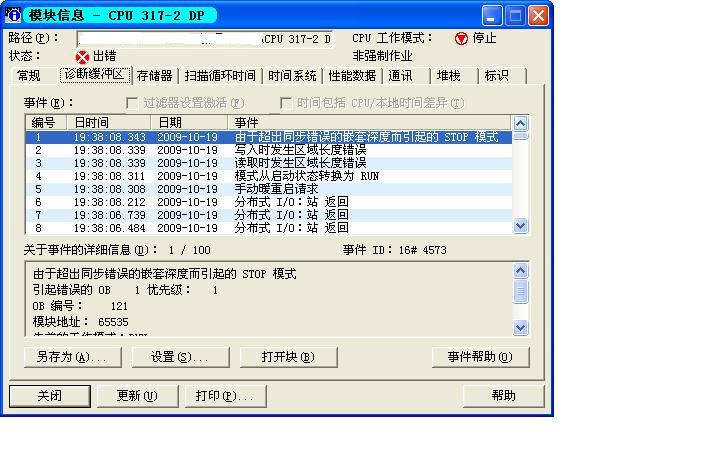

CPU进入stop模式、SF灯亮,诊断信息如下

原因可能是这样的:
程序中有一个数据块的长度只定义到DBB2,而将一个数据写入到dbb10,由于10>2,就会引起停机
