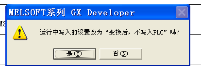

这个窗口到底怎么理解呀?请高手发话。

PLC 在监视(写入模式),变换其它模式,就出现这个窗口

在设置里面分转换后直接写入PLC和不写入PLC两种

也就是在线修改后,把修改部分是否传送到PLC里面还是放弃在线编辑修改。

编译后在下载的!转换好后才可以的

出现此对话框,一般按否

往PLC传送时成序中有没编译的
