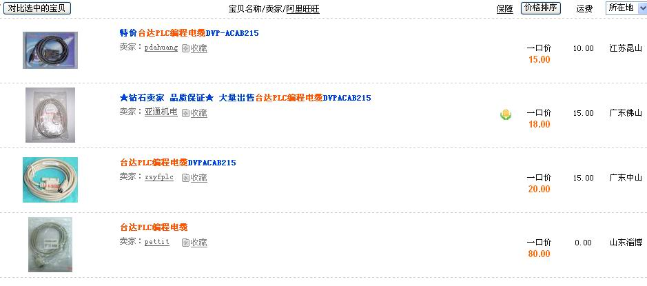

哪位能提供下台达PLC与电脑连接的数据线呀
zhengyueyong
查看zhengyueyong的
发表于: 2007-09-01 00:07
去淘宝买一条,应该不贵的,我买的三菱sc09电缆才15元,运费也是15元!
zhengyueyong
查看zhengyueyong的
发表于: 2007-09-01 00:13
我帮你搜索一下就出来这么多,你自己去买吧!
zhengyueyong
查看zhengyueyong的
发表于: 2007-09-01 00:16
不过都是串口的,笔记本电脑现在很多都没有串口,台式机都有!usb转串口的转换器淘宝也有卖的!

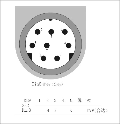

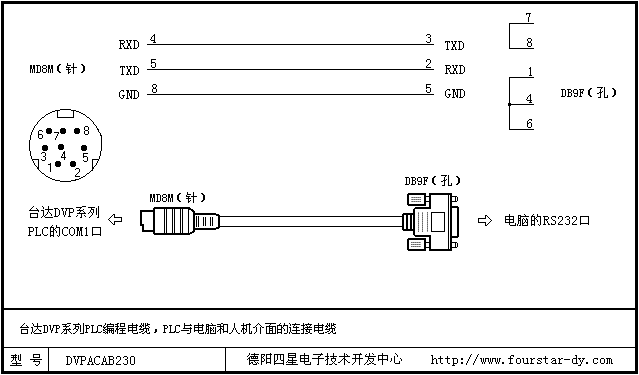

可以自己做,去电脑城买一条有8针公头的线,就是台达PLC的编程口对应的那种接头,实际上和三菱是一样的。再买一套9针孔的串口接头就可以做了。做法如下:
DVP PC
5————2
4————3
8————5
9针孔的针脚号在串口端头上有,8针公的这头针脚号的编号如下:
8针公的针脚号

4楼朋友:
按你提供的方法肯定是不能通讯的。
不信你试一下。

发表于: 2007-09-02 12:00
5楼的,我的通讯电缆都是这么接的,都可以用。我自己也用了好些DVP的产品了。你不信的话你可以用的我接法试试。没必要像你说的那么麻烦接法

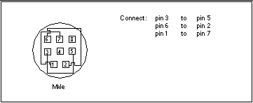

发表于: 2008-07-03 21:38
好像4不在正中间吧。应该偏一边。另外,这个图片是从哪个方向看过去的呢?
