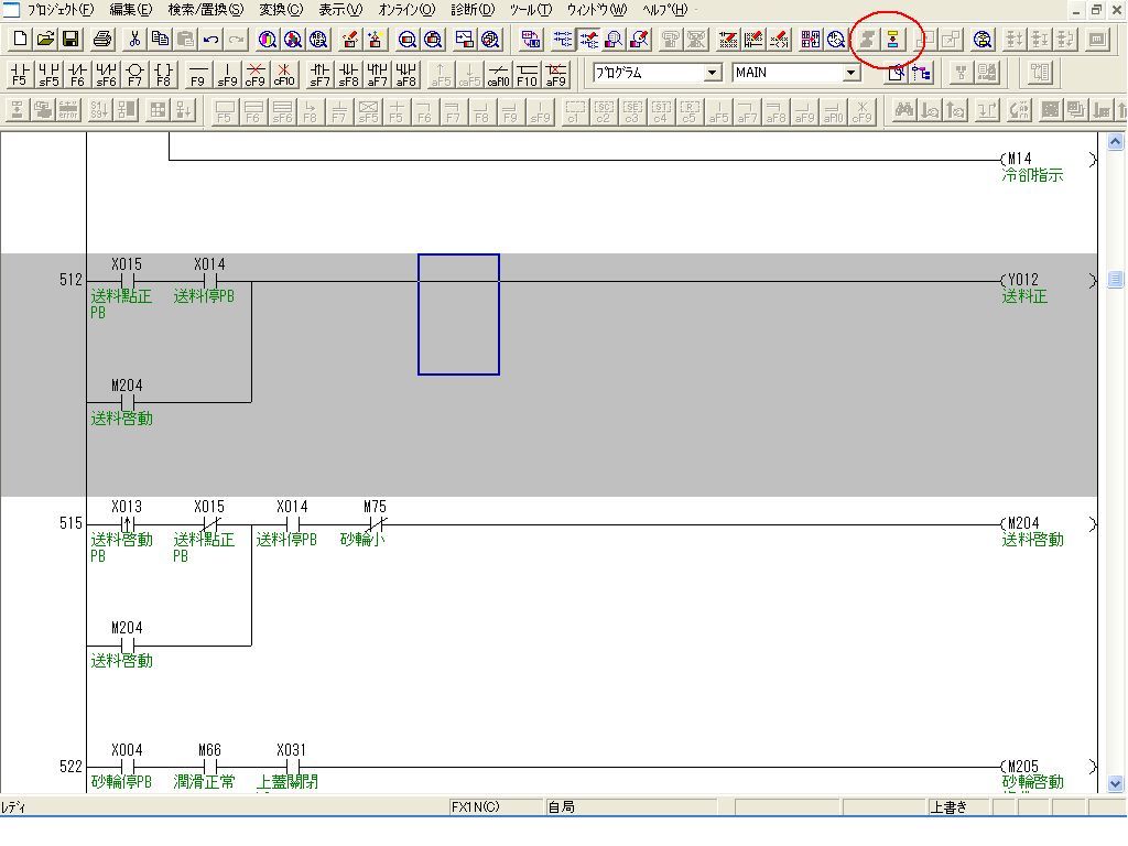

第一次踫到,求助大蝦
按轉換圖標或下拉菜單中,都不能轉換。

工具(T)—选项(O)—程序共用—运行时写入设置,选‘变换后,不写入PLC’,即可。

按快捷键F4就OK了
