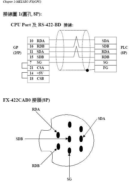

那位老师有GP2301---FX2触摸屏电缆接线图,请告知谢谢

版主:你发的是三菱FX2N与2301的通信电缆啊,没有与FX2通信的吗?请你帮忙给找一下,谢谢

引用第2楼pujiangang于2009-10-17 19:04发表的 :
看看我帖子中的链接地址
