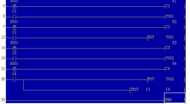

小弟肯请大家帮个忙:用一个按钮控制电机的正反转。要求:第一次按下按钮,电机正转,第二次按下按钮,电机停止,第三次按下按钮,电机反转;第四次按下按钮,电机停止。在次按下按钮,电机又开始正转,依此循环。谢谢!

发表于: 2009-10-17 14:41
计数器+比较指令

发表于: 2009-10-19 23:35
LD M8002
OR= D0 K4
RST D0
LDP X0
INC D0
LD= D0 K1
OUT Y0
LD= D0 K3
OUT Y1
END

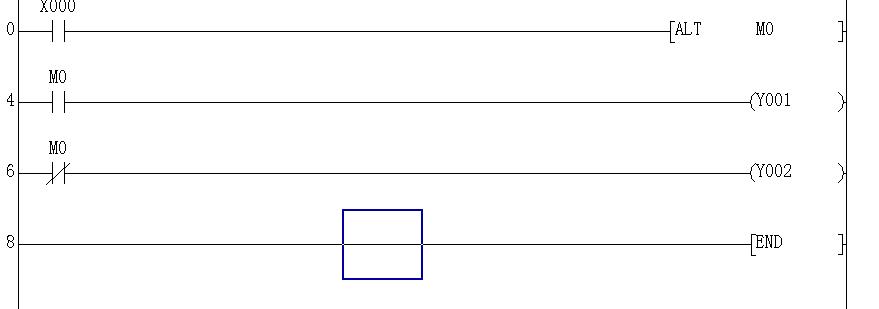

发表于: 2009-10-20 17:44
单按钮控制电机正反转用在什么地方,有意义吗

发表于: 2009-10-20 20:11
这么画可以吗

发表于: 2009-10-20 21:25
帮写了,楼主也不冒个泡泡
