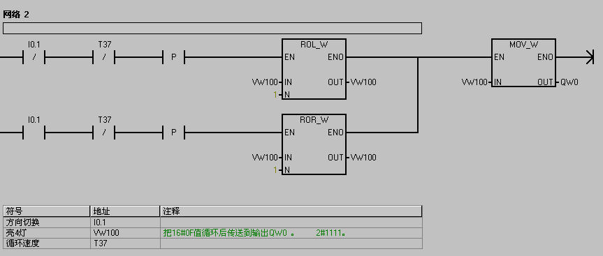

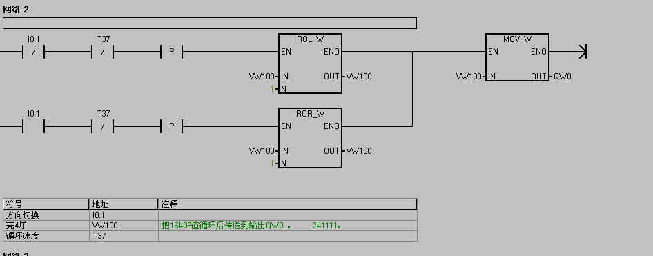

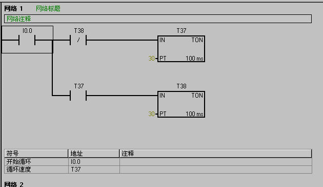

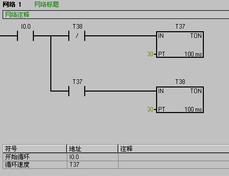

上面那个没有分开网络,现重发一份,I0.0为开始,I0.1为循环方向转换,数据VW100  16#0F
VW104  16#0E
第一网络;
LD     I0.0
LPS
AN     T38
TON    T37, 30
LPP
A      T37
TON    T38, 30
第2网络
LDN    I0.1
AN     T37
EU
RLW    VW100, 1
AENO
LD     I0.1
AN     T37
EU
RRW    VW100, 1
AENO
OLD
MOVW   VW100, QW0

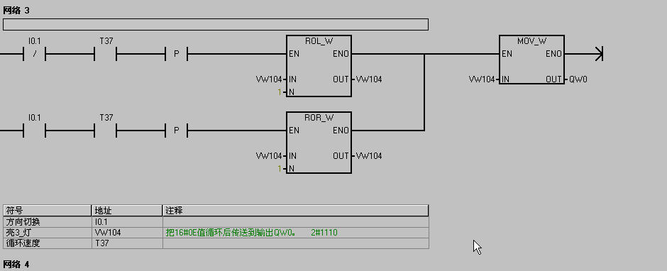

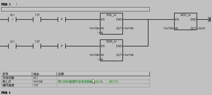

第3网络
LDN    I0.1
A      T37
EU
RLW    VW104, 1
AENO
LD     I0.1
A      T37
EU
RRW    VW104, 1
AENO
OLD
MOVW   VW104, QW0
