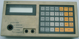

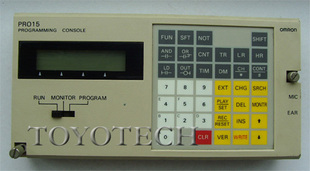

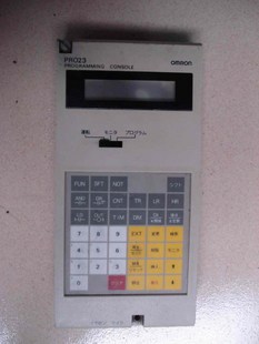

描述:PRO15
描述:PRO23
描述:PRO16
请大家发表一下自己的高见,这几种欧姆龙手编器有什么不一样,虽然这些过时的东西已经很少用了,但实际工作中在对一些老设备维修和升级改造时还是用的上的,PR013,PR015,PR023用于C200H/C1000/C500/C20P/28P/40P/60P系列PLC,还有PRO001适用于CPM1A/CPM2A/C200H/CQM1H等PLC编程,PR027配C200H-CN222连接电缆适于欧姆龙CPM1A/CPM2A/C200H/CQM1H等PLC编程。
PR015和013功能一样,面板也是一样的,一个是竖式,一个是横式
PR013是竖式无背光灯,较适合C20正方形的老古董用
PR023是竖式有背光灯,较适合C20正方形的老古董用
PR015是横式无背光灯,较适合C**P用
还有PR016,PRO20用在什么地方不太清楚,PRO20是日文面板的,看上面图片。
