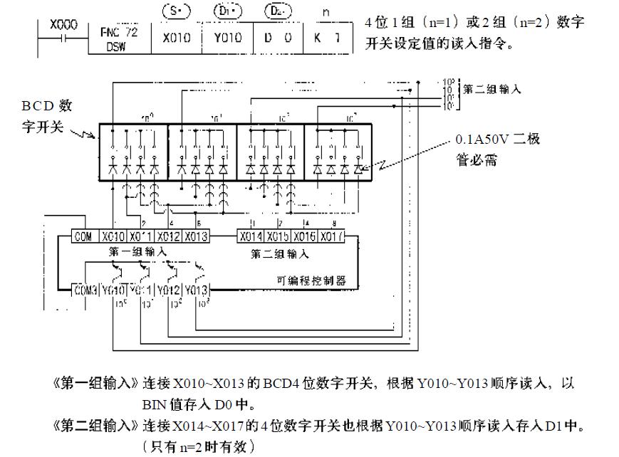

我是一名新手,不知道拨码开关在三菱PLC上是怎么使用的。恳请高手指教,最好是详细一些。最好有接线图。我的邮箱是

具体的PLC型号和系列,如果是FX2N的话,是运行和停止开关。

利用BCD码的指拨开关,四位一组,接法如图,指令为DSW,这是2n用的

公共端接 24- 其他四根线接X 0 X1 X2 X3
指令 MOV K1X0 D0 应该可以了

3楼正解
