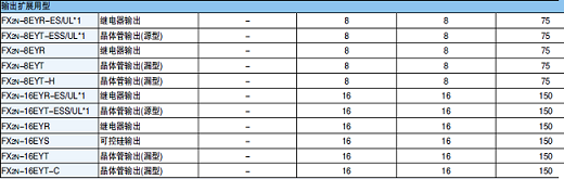

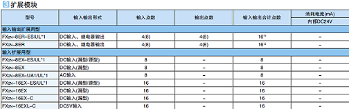

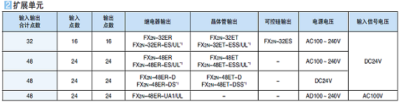

http://bbs.ymmfa.com/read-gktid-16976-fpage-16.html
以前有人问过的。。。。
详细地见FX样本手册里有的。
