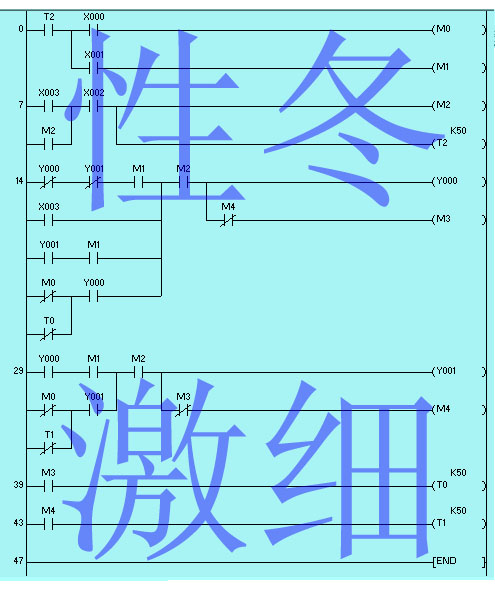

ljl5130的电路图问题(这个是我为别人设计的压力控制图)
lwj
查看lwj的
发表于: 2009-10-13 21:10
这个是我为别人设计的压力控制图

????楼主是要干嘛撒?

不明你想说什么!

没有工艺说明和注释怎么说呢?

行家一看就明

行家一看就明?
不明白。

X3启动X2停止X1低压接点X0高压接点Y0一号泵Y1二号泵,执行先开先停,循环工作。。。。。。!

x2应该是常闭点吧?????
