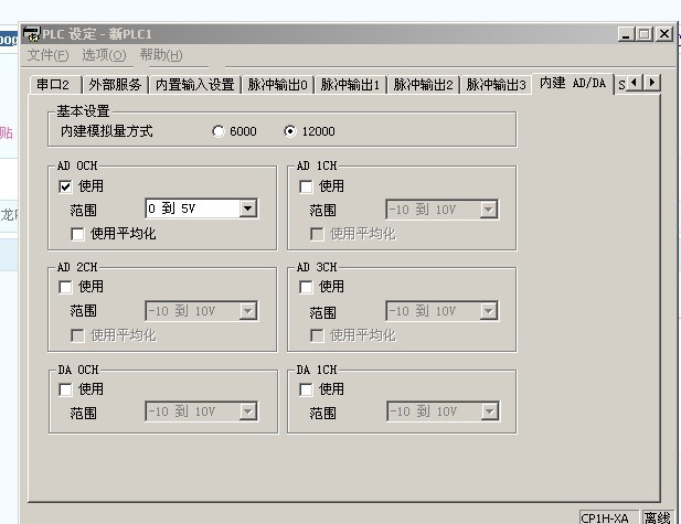

求助CP1H模拟量编程例题

在模拟量模块的说明书里有的.

通道200,201,202,203 直接读取
还有设置里面选择模拟信号量即可(如附件
