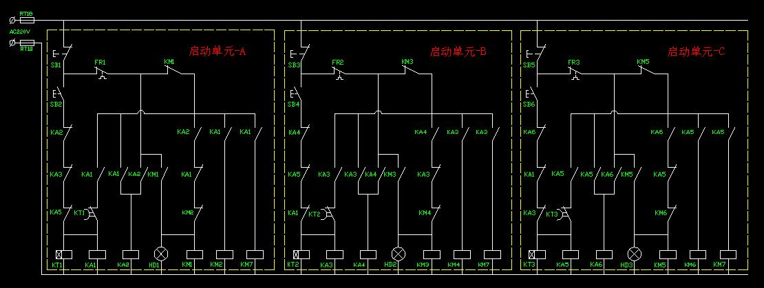

自耦降压启动控制及主控电路
电原理图说明.doc
(25 K) 下载次数:49
[ 此帖被草原牧人在2009-10-13 10:11重新编辑 ]

N线要放在下面,再加PE线才好啊。

发表于: 2009-10-13 10:15
应一楼师傅的建议稍作修改,谢谢!
自耦降压启动控制及主控电路
