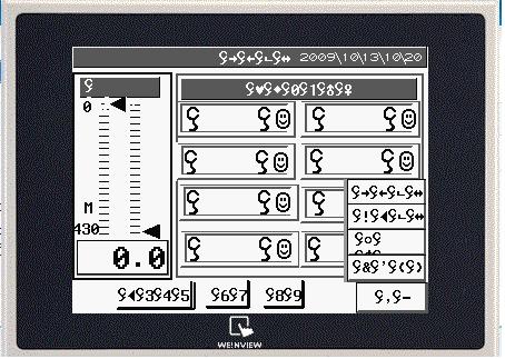

  别人给我传了一个人机程序 说是MT510t的,可是我用eb500  V2.6.1 cn 版打开时 ,提示如下  有谁知道为什么 ?
多谢 !!

因为人家的程序有自己开发的图库,你的EB500没有。你可以安装V2.7.3的试试

5楼  发表于: 2009-10-13 10:19
程序打开了 谢谢 !可是为什么离线模拟出现乱码字符 ?
   如图示: 缺少那个字体还是?
  谢谢!

引用第5楼monkeykinghy于2009-10-13 10:19发表的  :
[attachment=29957]   如图示: 缺少那个字体还是?
  谢谢!
我也与到过
要把语言设置为东方语言就可以了
选项------语言------东方语言

    如果别人给的程序。建议要别人压缩成包给你。这样就可以包含别人绘制的一些元件在里面,,,,,就是将程序压缩成CMP  档案,,,然后再拿回来自己在电脑上面解压一下就可以了,,,,,,至于语言乱码,正如6楼所述,改一下就可以了!!这是威纶软件的一个BUG . 我咨询SOFT 研发了!!!
