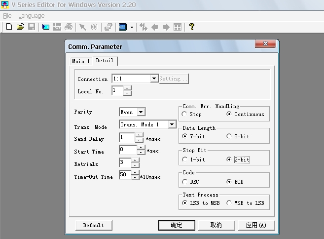

请HAKKO与OMRON都精通的朋友帮我看一下,HAKKO V708CD与OMRON CQM1H通讯的问题,具体见附件。先行谢过!

原与OMRON PLC通讯用的是OMRONR NT631C触摸屏。用HAKKO与OMRON PLC通讯是做一下试验。

通讯线与POD侧设置完全没有问题。
PLC侧的设置在哪里呢?

建议LZ再查一下通讯线的做法对不对!
因为没搞过HAKKO的屏,所以没发言权,但根据跟威纶屏的通讯经验来看,似乎HMI那一端的接线方式是错误的!
威纶屏的接线方式是2-3,3-2,5-9!
一般的RS232C的信号接地基本上都是5号口,只有OMRON是9号口,所以我感觉线是有问题的!另外,OMRON PLC的4和5号口是TOOLBUS连接方式,这个在做与屏的通讯的时候是要短接的,但是看不懂HAKKO的屏这一端,4跟5为什么要短接!
建议LZ从线上着手去查!

本以为PLC与OMRON NT631C用得好好的不要再设置什么?再附上PLC参数请帮忙看一下。

其实RS232通 讯都一样的啦。一个发送一个接收,一个接地,如果楼主确认线没有问题的话,看看我这两张图,

按5楼方式设置,图见附件,失败!我不怀疑方法不对,不知那路不通,闷!还有其它方法吗?

HMI与PLC通讯设置截图!

网络类型选TOOLBUS试过了吗?

另外就是,我觉得LZ不应该从通讯设置上去钻牛角尖了,我当时做CJ1M跟威纶屏的通讯时也是的,始终是从通讯设置上找问题,实际上OMRON跟屏的通讯基本上是不用设置什么的,如果你能确保你的线是OK的话!
