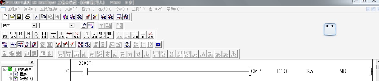

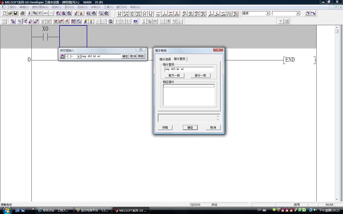

图片是从别人程序截图的。
而我编写总是出现这样的错误
还有怎么让图中X0显示为X000啊?
小弟菜鸟 不胜感激

补图 下

X000是自动生成的呀!!!输入X0回车后程序就自动生成X000。

将PLC型号改为FX系列

看那样子是没选择对PLC的型号
