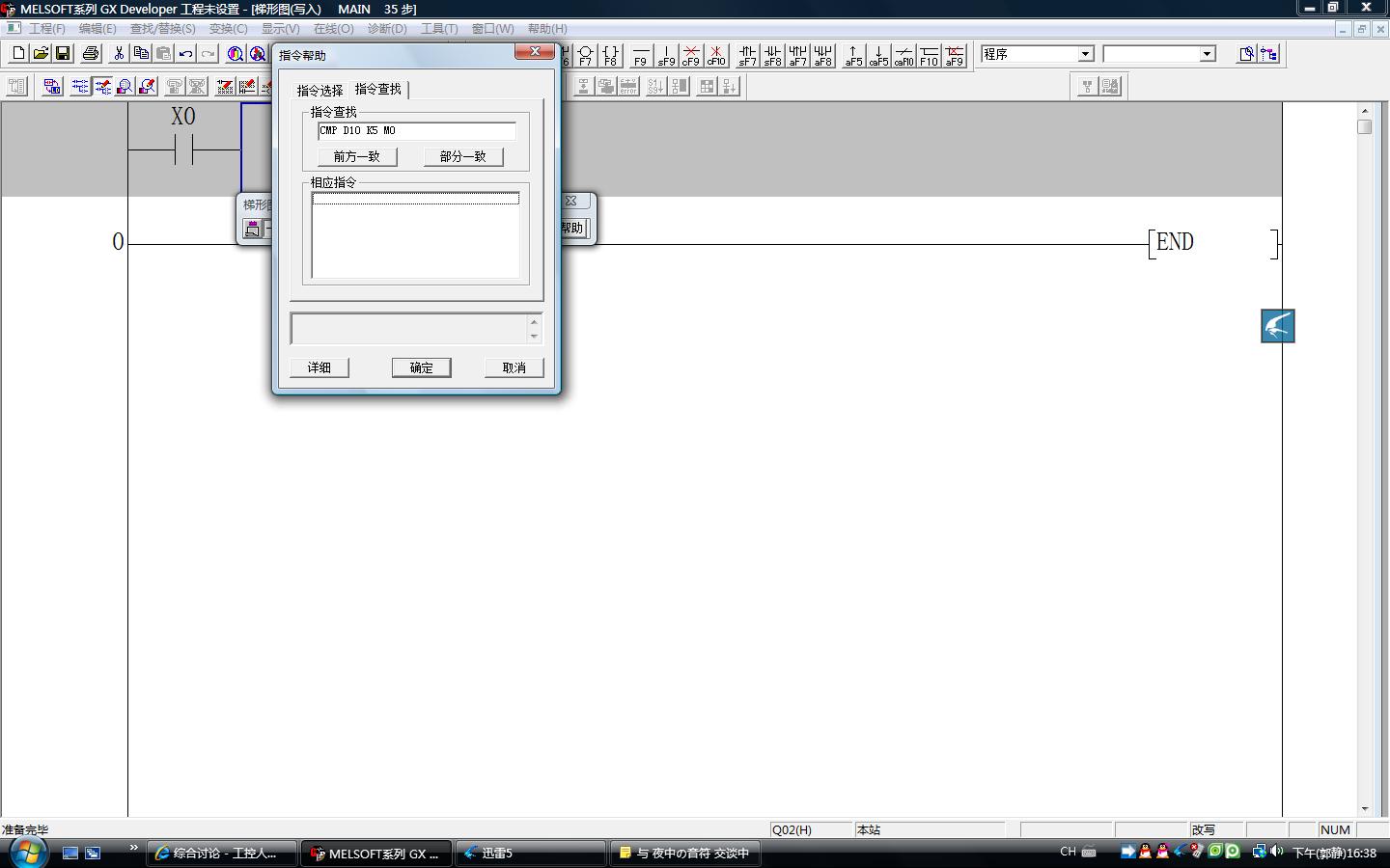

为什么有些指令的助记符和程序本生的对不上啊

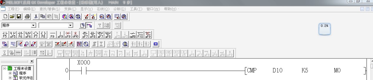

补图如下:

你的指令有误,写指令时CMP选择应用指令,你可能写的是线圈
__蕲春檀林__
查看__蕲春檀林__的
发表于: 2009-10-10 21:46
可以啊,正如楼上所说,你选择的是线圈—()—,就该选—[ ]—,这样就OK了

选应用指令还是不行啊

指令和操作数之间要空格的,多试几次就知道了,新手都会有这样的问题
