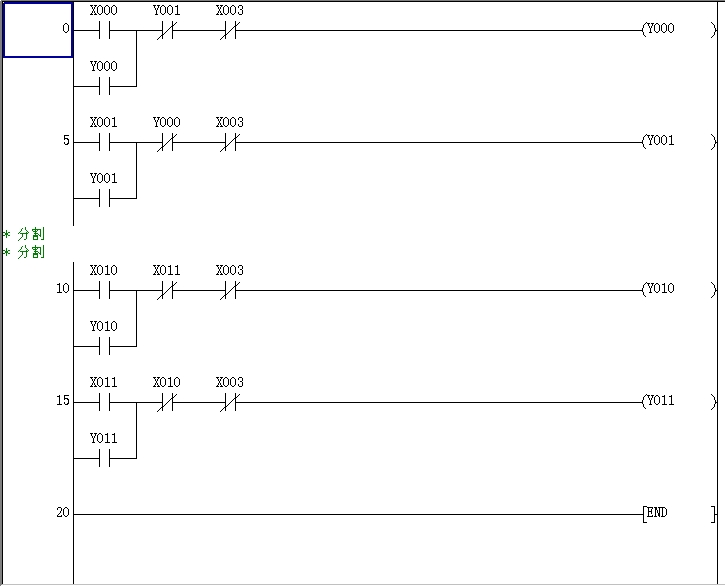

如何增加软件互锁来控制交流电机的正反转?(已有硬件互锁功能的电路)

已实现硬件互锁,见控制电路附件。我想增加PLC(如三菱FX1N系列PLC)在原电路上实现梯形图软件互锁。
我很关心PLC与原有具有硬件互锁功能的电路的连接,请高手赐教!
万分感谢!

如图Y0跟Y1互锁若没有按下X3停止则另一个无法动作
Y10跟Y11也是互锁,但这个互锁是切离对方
外部回路将电源C经过RJ到PLC输出接点共点后
X0接ZQA,Y0经过FC B接到ZC
X1接FQA,Y1经过ZC B接到FC
X3接TA
