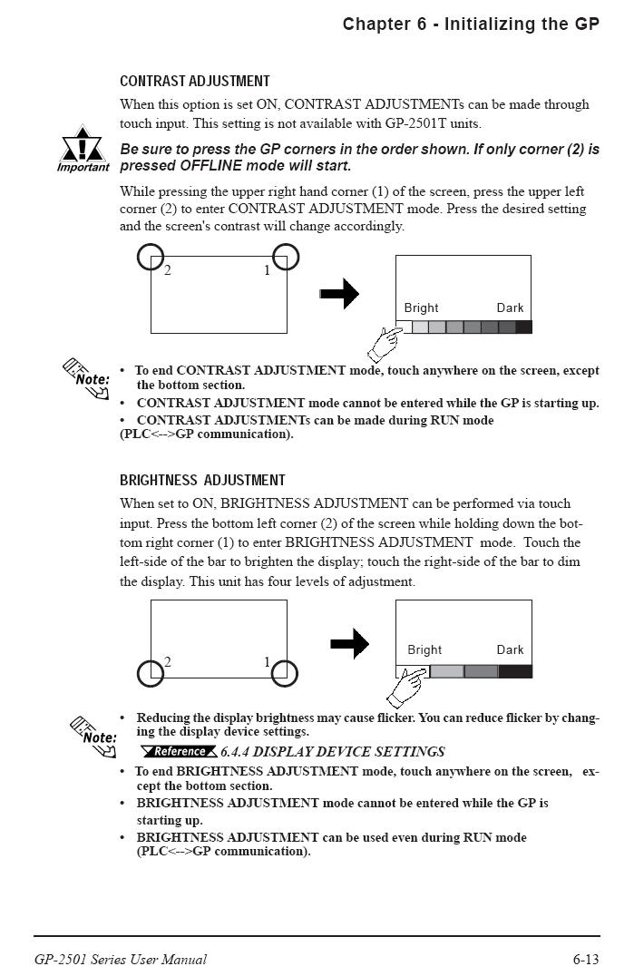

请教各位大侠:
PRO-FACE GP2501触摸屏背光很暗怎么处理

进初始化状态调节对比度(CONTRAST ADJUSTMENT)和亮度(BRIGHTNESS ADJUSTMENT)试试。

引用第1楼wjz7211于2009-10-07 21:47发表的 :
如果亮度还没有增加,那就是背光灯管老化了。。。
