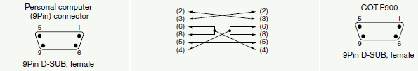

三菱A900系列触摸屏同PC的通讯线与F900系列相同吗?

niu_niu
查看niu_niu的
发表于: 2009-10-12 16:37
描述:接线图
好像有一些差别
不过按上面的接线,就可以通用

发表于: 2009-11-13 16:44
可以了,原来是通讯线接触不良,快脱焊了。
