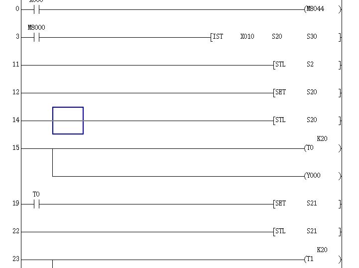

我按照教科书上IST指令编的,进入自动运行时没法从S0跳到S20,而且原点条件已经满足,M8043,M8044已经NO了。
怀疑编错了,那位老师帮忙指正下!

S指令结束后必须的写 RET
要不不好使

楼主的这程序格式有点问题,老版和新版的混编,按下图写就行了,不过你这写的也能运行的,S触点当普通继电器触点用了,只是你中间有个"STL S2"忘记写了!

我的程序中按X24后,S2能接通,但是按X26后,M8041就是不能得电,不能跳转到S20.(其中M8044已得电)
有谁知道怎么办。

幫你改成sfc模式
你再試看看吧

一直接通X24,接通一下X26
