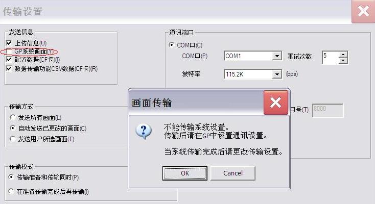

各位仁兄 proface 怎样设置禁止上载啊?

禁止上载还可解吗?

借用一张图片,看左上角的“上传信息”选项。
如此操作后不可解。
