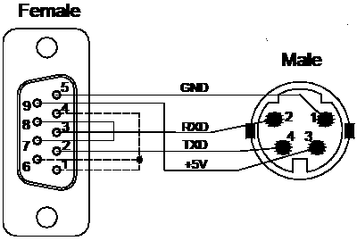

我的一根与永宏 fbs plc通讯线丢了,怎样做一根

在此先谢过各位了,能否发张图看看

电脑这边的9针插头经查1、4、6不用短接

谢谢1楼

谢谢一楼了,我一做好
