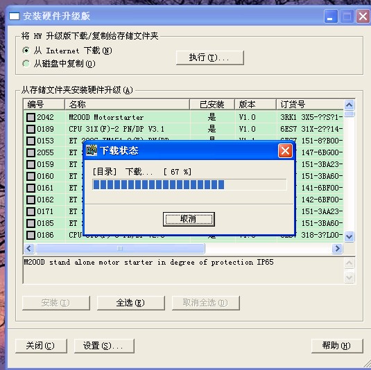

弹出提示是,未知的CPU类型.请问着么办啊?

升级更新硬件的识别文件。

请问具体着么弄啊?谢谢,请说的具体点.

升级更新了硬件,但还是不行啊!!

安装TOOLBOX

你的硬盘升级是否在显示窗口的已安装项目上显示已安装的内容呢?像二楼说的安装(找到相关升级软件)选择需要升级的内容(打勾).安装.检测你的升级软件确实有需要升级的订货号.如果是一般系统都没有问题,如果是数控系统还需要安装4楼说的toolbox.

toolbox 论坛里有吗?谢谢了,我是数控系统.

跳出提示框:未知的CPU类型 6ES7-315-2AF01-0AB0 我用的是s7v5.4sp4

目前我还是没有看到.我有.软件大概有80多M.以前我也是和你一样,不能打开西门子840D系统,向德国人要了个toolbox安装后,就能够打开程序.还有就是我不知道怎么传给你.刚开始时,我把toolbox软件的存放渡进的层深了些,就不能安装了,你把邮箱地址告诉我,我试试,看能否可以.
