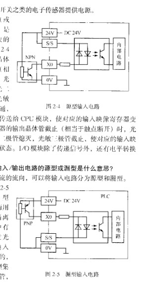

      接近开关属于一种有开关量输出的位置传感器根据工作原理的不同分为电感式和电容式,电感式接近开关它由LC高频振荡器和放大处理电路组成,利用金属物体在接近这个能产生电磁场的振荡感应头时,使物体内部产生涡流。这个涡流反作用于接近开关,使接近开关振荡能力衰减,内部电路的参数发生变化,由此识别出有无金属物体接近,进而控制开关的通或断。这种接近开关所能检测的物体必须是金属物体,检测距离由0.8mm至150mm。可根据客户需要制作成耐高温型接近开关,最高温度150℃。
电容式接近开关的测量头通常是构成电容器的一个极板,而另一个极板是物体的本身,当物体移向接近开关时,物体和接近开关的介电常数发生变化,使得和测量头相连的电路状态也随之发生变化,由此便可控制开关的接通和关断。这种接近开关的检测物体,并不限于金属导体,也可以是绝缘的液体或粉状物体,在检测较低介电常数ε的物体时,可以顺时针调节多圈电位器(位于开关后部)来增加感应灵敏度。

接线咋么接。

一般都是3根  2根电源 1根输出

也有两线的,串联!

电压有直流24V,交流220V.有圆的,方的等

也有霍尔的接近开关,象三极管一样,分PNP,NPN型一般红+,黑-,还一输出.
