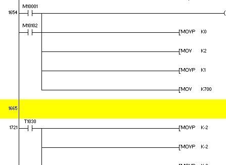

]我在打开程序时发现的,只有步号没有程序好象隐藏

这类问题已经回答得不想回答了~~
发现一些新手太笨了~~出现黄色,首先去软件设定中去看这个颜色代表什么意思,然后立马就知道出现错误会使用黄色代替。
就算不会,这样的月经贴在Google中以及在论坛中也多次讨论过了。所以,新手还是新手,永远都不会成长为老鸟,因为他们无解决问题的能力。

程序丢失

用老版软件FXGPWIN上传就看得到这部份程序!
