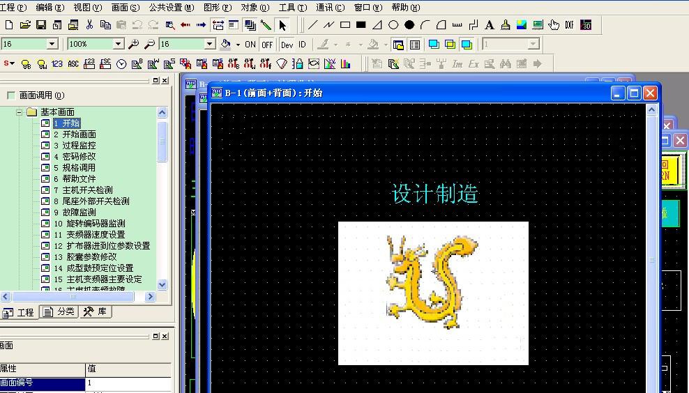

请问在哪里设置自己的LOGO成为开机画面

直接在第一个画面设置为启动显示画面,里面放上你需要显示的图形就可以了。
这个是一台设备上的GOT程序:

GT1000以上的可以在“系统环境”————“开机画面”里直接导入

为什么开机画面尺寸设置和屏幕大小一样 可是确填充不满全部屏幕
