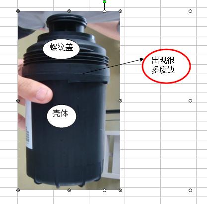

我有一道工序是旋转焊(材料是塑料GF33),焊接完成后在两个零件的接合处有很多废边.
现在需要另加一道工序来完成废边的去除.请大家帮我想想有什么好的边法.
这个产品是圆柱形的,刚好有一圈的废边.
当然是越方便越好了.

用用钥匙机的原理试一下,像找地平一样,多的就磨掉呗.

在两零件的接合处,轻微倒角,两件合起来刚好有1条轻微的槽坑,熔接时,接口处有定型圆环,当熔合后,多出来的塑料刚好填满槽坑,这样就省去去废边的工序。
