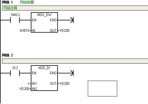

请问西门子PLC变址操作是怎么变址的。

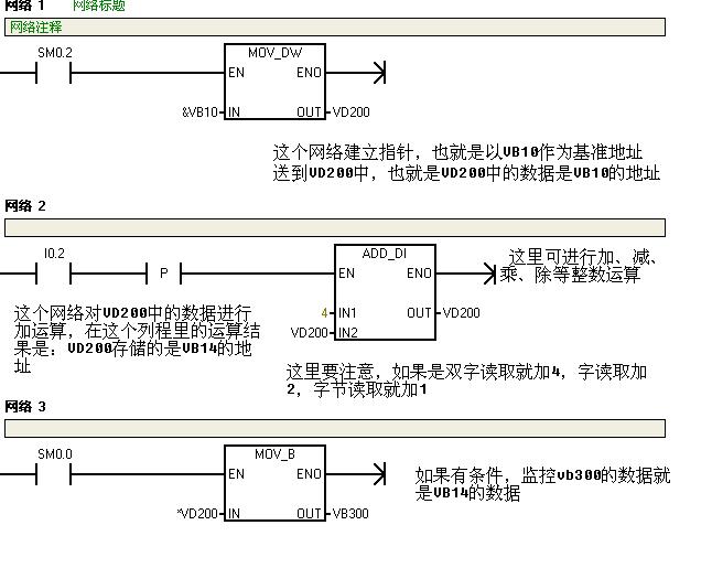

西门子PLC变址操作用间接寻址功能,用过其他品牌PLC的变址功能再用西门子可能有点别扭,但西门子更灵活方便
