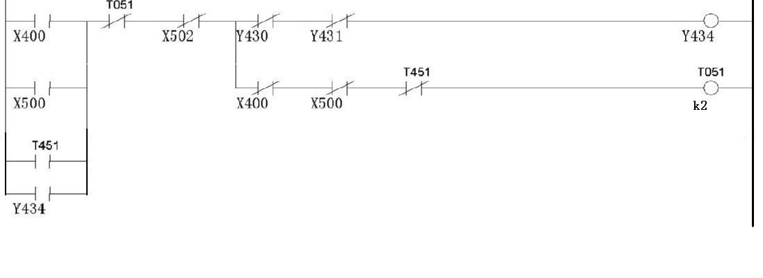

1楼  发表于: 2009-09-28 11:29
PLC梯形图

LD X400
OR X500
OR T451
OR Y434
ANI T51
ANI X502
MPS
ANI Y430
ANI Y431
OUT Y434
MPP
ANI X400
ANI X500
ANI T451
OUT T51 K2
现在的人不知道是懒还是笨,软件中不是都有LD与IL的转换功能?

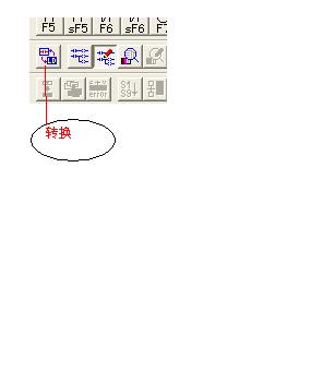

看这里  软件里有转换功能的

需要进栈出栈指令!

引用第7楼guochunyi于2009-09-29 17:34发表的  :
直接无语中。。
没有什么问题啊?
